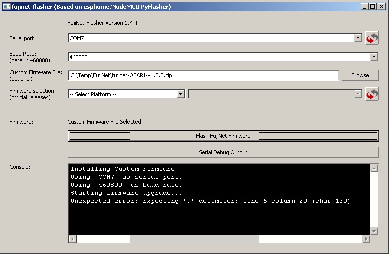

Erhard schrieb: Hmmmm.jpg
ZIP-Datei erst auspacken vielleicht?
Nein, das hab ich beim ersten mal gemacht und es war falsch.
Da hat sich das Tool beschwert, daß ich keine ZIP-Datei ausgewählt hatte.
Ergo ist eine ZIP-Datei richtig.
Entpack mal release.json und entferne die beiden "internen" Anführungszeichen vor "sio" und hinter "active" in dieser Zeile:
    "description": "Revert "sio: disk: don't process cmd if device not active"  This reverts commit 03749d02ec1ca4e6f8dfe4f4448fc093f79fdf4c.  ",
werde ich morgen versuchen (und dann wieder packen).
So, ich habe die .json-Datei angepaßt und das Archiv neu erstellt (unkomprimiert). Ich konnte die Firmware installieren und das Verhalten mit dem SIO Status-Kommando ($53) scheint weg zu sein. Egal ob ich Laufwerke mit FDSWAP tausche, mit FMOUNT entlade oder dies über die Webschnittstelle mache - es scheint perfekt zu funktionieren.
In so fern extremsten Dank!!!

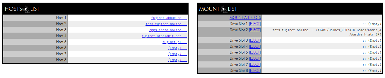

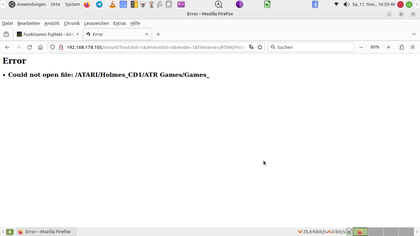

Allerdings bin ich bei den Versuchen über etwas anderes gestolpert:
Ich habe auf Host 2(1-8) fujinet-online.
Wenn ich via Webschnittstelle wie folgt versuche zu laden:
ATARI -> Holmes_CD1 -> ATR Games -> Games_# -> 221b Baker Street A.atr
und dann Verbinden als "Read" auf ein Laufwerk bekomme ich im Browser folgende Fehlermeldung:
URL: http://192.168.177.24/mount?hostslot=1&deviceslot=1&mode=1&filename=/ATARI/Holmes_CD1/ATR%20Games/Games_#/221b%20Baker%20Street%20A.atr Error Could not open file: /ATARI/Holmes_CD1/ATR Games/Games_
Über das FujiNet Menü klappt das.
Liegt vielleicht an dem "#" im Pfad.
Kann das bitte jemand verifizieren?
Vielleicht auch mit einer anderen Firmware?
Hallo
Auch mein Versuch scheiterte
http://192.168.178.105/mount?hostslot=1&deviceslot=0&mode=1&filename=/ATARI/Holmes_CD1/ATR%20Games/Games_#/221b%20Baker%20Street%20[crk]%20A.atr
Ich habe dann per Webschnittstelle ATARI/Holmes_CD1/ATR Games/Games_A/Aardvark.atr
auf LW#2 geladen, das ging

So, habe inzwischen die Zeit gefunden und mich auch getraut, das Update auf die v1.2 2023-10-14 18:40:00 gemacht.
Was ich allerdings immer noch nicht so hin bekomme: Eine Disk oder ein Programm, das in einem Slot gemountet ist, auf eine Diskette oder Laufwerk zu kopieren. Mit Dateien in einem Verzeichnis geht das ja, aber Sektorkopierer bleiben nach ein paar Sektoren hängen. Geht das mit gemounteten Online-atr's überhaupt?
Currock schrieb: Geht das mit gemounteten Online-atr's überhaupt?
das habe ich selber schon gemacht, allerdings bislang nur mit 90/130K.
Ich habe dafür einen "dummen" Sektorkopierer verwendet.
Du kannst mir gerne den Link hinterlassen zu dem Image, welches Du kopieren wolltest, dann probiere ich es gerne auch mal aus.
So dumm sind die Sektorkopierer noch nicht einmal. Ich hatte den Copymate XE noch hier, die Online-Version auf apps.irata.online hat nicht so funktioniert. Inzwischen habe ich es hin bekommen. Funktioniert tadellos, man muss sich halt erst mal dran gewöhnen. Macht inzwischen auch wieder Spaß auf den Servern zu stöbern. Vielleicht ist ja was dabei, was man noch nicht kennt.
Currock schrieb: So dumm sind die Sektorkopierer noch nicht einmal.
so meinte ich das nicht.
Es geht mir darum, daß (in diesem Fall) der Sektorkopierer nichts anderes macht als Sektoren von ... bis ... zu kopieren ohne Diskgrößen abzufragen, besondere HighSpeed-Befehle zu verwenden usw.
